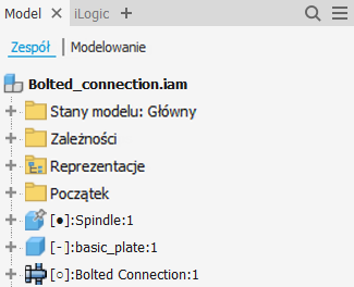

Nowe opcje pozwalają szybko identyfikować nie w pełni związane komponenty.
Stan wiązania jest obecnie domyślnie wyświetlany w przeglądarce zespołu jako
lub
, aby wskazać jeden z trzech stanów:
W pełni związany Czarna kropka wskazuje, że komponent jest w pełni związany.
Nie w pełni związany Pusta kropka wskazuje, że komponent jest nie w pełni związany i wymaga uwagi. Należy otworzyć okno dialogowe Edycja wiązania, które umożliwia zidentyfikowanie możliwych problemów.
Nieznany Kreska wskazuje, że stan wiązania komponentu jest nieznany. Aby rozwiązać ten problem, przebuduj zespół: na wstążce: karta Narzędzia
panel Zarządzanie
panel Aktualizacja
Przebuduj wszystko

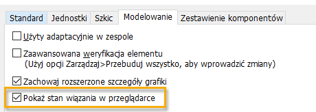

Nowe opcje menu Preferencje wyświetlania:
i
Nowe ustawienie, Pokaż stan wiązania w przeglądarce, jest również dostępne z poziomu menu Narzędzia
Zarządzanie
Ustawienia dokumentu
karta Modelowanie. Domyślnie to ustawienie jest włączone.
