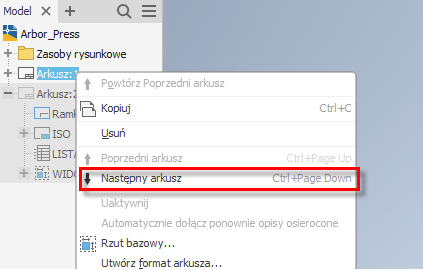

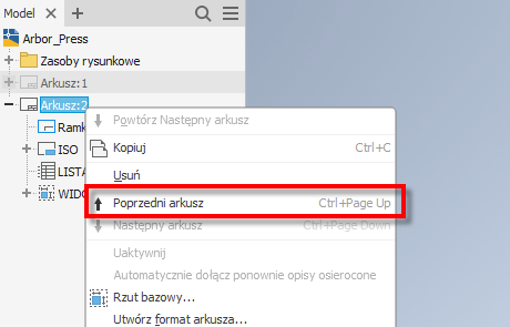

Przeglądanie wielu arkuszy
W poprzednich wersjach programu Inventor konieczne było dwukrotne kliknięcie arkusza w celu jego aktywowania. Teraz można przeglądać kilka arkuszy w rysunku, używając poleceń Następny arkusz lub Poprzedni arkusz, rozpoczynając od wybranego arkusza. W razie potrzeby do tych poleceń można przypisać klawisze skrótów.
Aby uzyskać więcej informacji dotyczących arkuszy rysunków, zobacz temat Praca z szablonami rysunków, arkuszami i formatami arkuszy.
