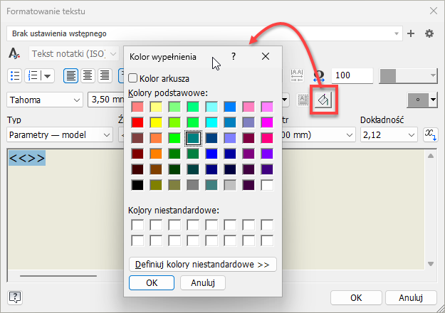

Obsługa wypełniania kolorem tła dla wymiarów w pliku DWG
Nowa opcja „Wypełnienie tła” jest dodawana do okna dialogowego „Formatuj tekst” dla wymiarów rysunkowych, co zwiększa czytelność rysunków.
Po wyeksportowaniu do pliku DWG opisy z wypełnieniem tła będą importowane i eksportowane z wypełnieniem kolorem tła. Nie dotyczy to jednak opisów z linią odniesienia i uwagą ogólną.

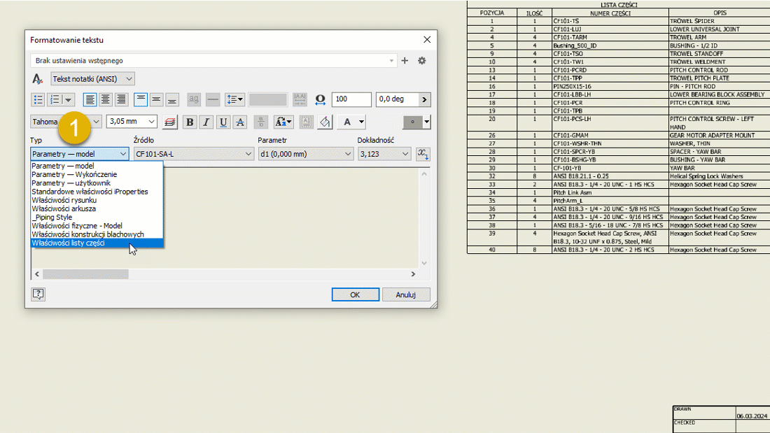

Używanie właściwości listy części w tekście
Do okna dialogowego Tekst dodano możliwość dodawania właściwości listy części do dowolnego tekstu rysunku.
Aby uzyskać więcej informacji, zobacz tematy Teksy na rysunkach, Dodawanie uwag ogólnych do rysunku, Formatowanie tekstu — odniesienie.

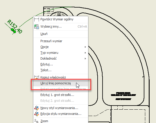

Ukrywanie linii przedłużenia wymiaru średnicy i promienia
Dodano nową opcję wymiarów średnicy i promienia, która umożliwia ukrycie linii przedłużenia. Aby użyć tej funkcji, wybierz linię przedłużenia, kliknij prawym przyciskiem myszy i wybierz opcję „Ukryj linię przedłużenia”.
