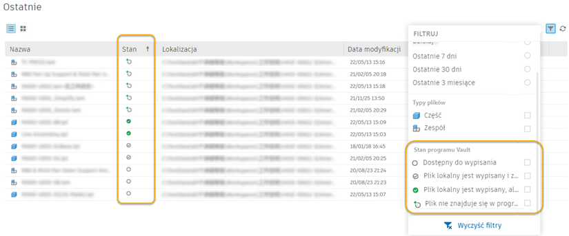

Przeszukaj listę Ostatnie, aby znaleźć dokumenty spełniające podane kryteria.
Filtruj listę Ostatnie i wyniki wyszukiwania przy użyciu wstępnie zdefiniowanych filtrów. Można filtrować według typów plików, daty modyfikacji i łatwo wyczyścić kryteria filtru.
W przypadku korzystania z programu Vault można również filtrować za pomocą opcji Stan Vault.

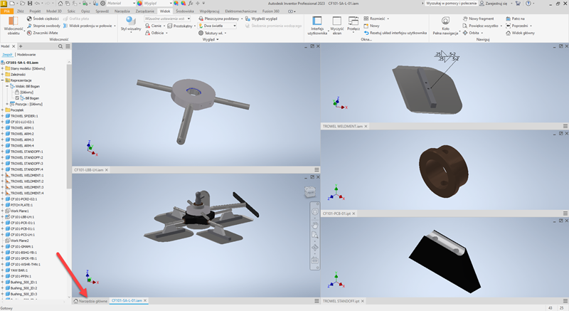

Karta Narzędzia główne nie będzie już używana podczas korzystania z narzędzi rozmieszczania okien. Rozmieszczanie okien obejmuje tylko otwarte modele i ćwiczenia z przewodnikiem.

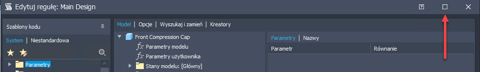

Przycisk Maksymalizuj edytora iLogic
Teraz można zmaksymalizować okno Edytora reguł iLogic, aby łatwiej było edytować reguły.

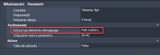

Dodanie parametru Prawda/Fałsz do formularza iLogic powinno domyślnie odnosić się do Pola wyboru
Gdy do formularza iLogic zostanie dodany parametr Prawda lub Fałsz, wówczas w opcji Typ sterowania jest teraz domyślnie ustawiane pole wyboru.

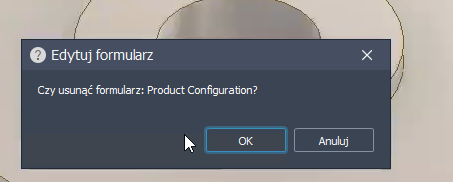

Pole potwierdzenia usuwania formularza iLogic
Podczas usuwania globalnego lub wewnętrznego formularza iLogic jest teraz wyświetlane okno dialogowe potwierdzenia pozwalające upewnić się, że chcesz kontynuować usuwanie formularza.

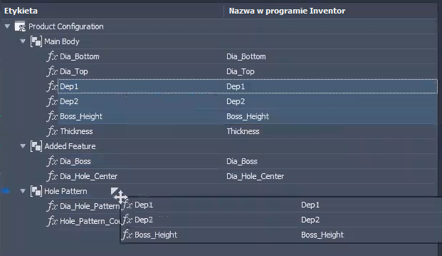

Obsługa przeciągnięć wielokrotnego wyboru w edytorze formularzy w celu przesunięcia elementów
Obecnie można wybrać wiele elementów w edytorze formularzy iLogic i przeciągnąć je w inne miejsce.
Aby przeciągnąć grupę, wybierz grupę macierzystą. Można wybrać wiele grup, przytrzymując klawisz Ctrl. Nie można jednak wybrać zarówno grupy, jak i poszczególnych elementów należących do grupy.
Aby zmienić strukturę, należy wybrać wiele elementów (lub elementów sterujących formy), przytrzymując naciśnięty klawisz Shift. Kolejność wybranych elementów zostanie zachowana.

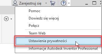

Ustawienia prywatności w menu rozwijanym Pomoc
Nazwa elementu programu Desktop Analysis z menu rozwijanego Pomoc została zmieniona na Ustawienia prywatności.
