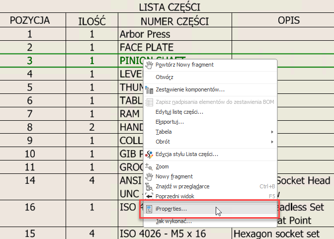

Dostęp do właściwości iProperties z poziomu listy części
Teraz łatwiej jest edytować właściwości komponentów z poziomu listy części. Wybierz wiersz komponentu, kliknij prawym przyciskiem myszy i wybierz opcję „iProperties”.
