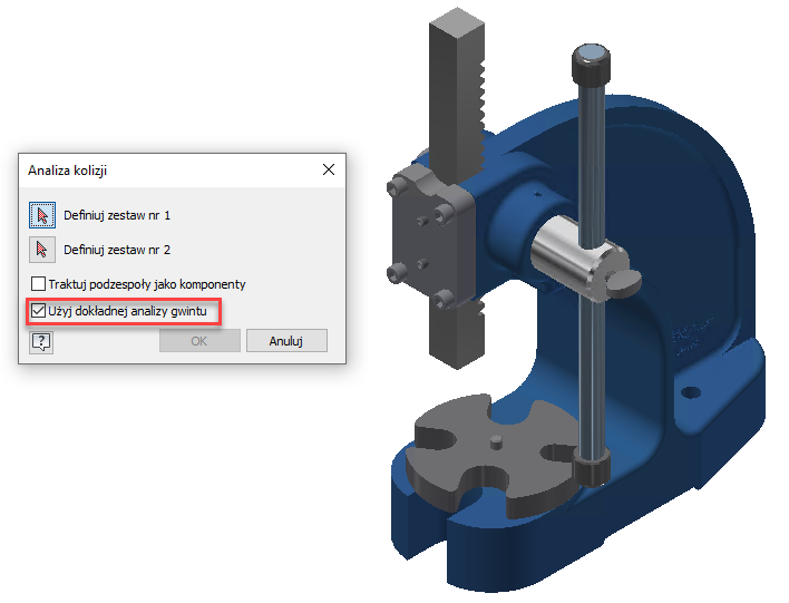

Wyłączanie analizy zwiększonej głębokości gwintu na potrzeby analizy kolizji
Podczas tworzenia otworów z elementem gwintu gwint nie zawsze obejmuje odcinek od początku otworu do jego końca. Prowadzi to do kolizji w projekcie. Teraz można wykluczyć analizę zwiększonej głębokości gwintu. Odznacz nowo dodane pole wyboru „Użyj dokładnej analizy gwintu” w oknie dialogowym Analiza kolizji.
Aby uzyskać więcej informacji, zobacz temat Analizowanie kolizji pomiędzy komponentami.

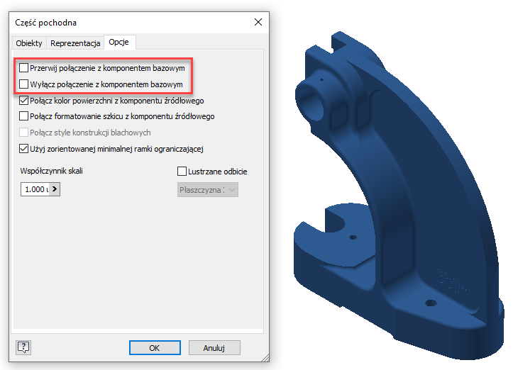

Opcje Przerwij połączenie i Wyłącz połączenie
Teraz można wyłączyć połączenie między komponentem bazowym a częścią uproszczoną. Nowa opcja Przerwij połączenie została dodana do opcji Zaawansowane w oknie dialogowym Uprość.
Ponadto podczas tworzenia części lub zespołów pochodnych można zdecydować o wyłączeniu lub przerwaniu połączenia między komponentem bazowym a częścią pochodną lub zespołem pochodnym za pomocą nowych pól wyboru.
Aby uzyskać więcej informacji, zobacz tematy Tworzenie części uproszczonej z zespołu, Aby utworzyć pochodną część lub zespół i Utwórz część — odniesienie.

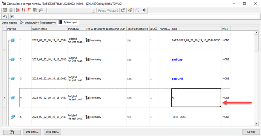

Zastąpienie właściwości iProperties pliku odniesienia AnyCAD w zestawieniu komponentów
Edycja informacji o właściwościach iProperty importowanych modeli jest teraz łatwiejsza — można zastępować standardowe i niestandardowe właściwości iProperties w plikach AnyCAD, do których istnieją odniesienia, bezpośrednio w zestawieniu komponentów.
