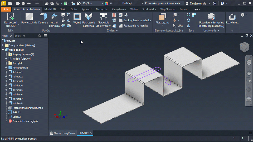

Następujące polecenia konstrukcji blachowych zostały zmodernizowane, uwzględniając interfejs panelu właściwości i procesy robocze. Szybko i łatwo twórz elementy kołnierza, powierzchni i wycięcia konstrukcji blachowych. Korzystaj ze zaktualizowanego interfejsu i procesów roboczych, aby usprawnić zadania związane z konstrukcjami blachowymi.

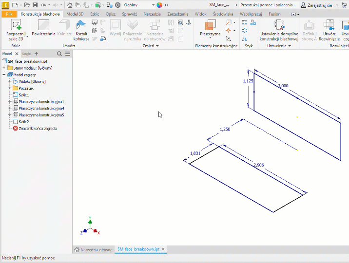

Powierzchnia
Aby uzyskać więcej informacji, zobacz temat Praca z powierzchniami na konstrukcji blachowej.

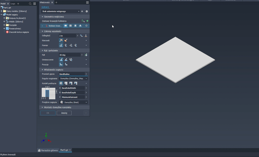

Kołnierz
Aby uzyskać więcej informacji, zobacz temat Praca z kołnierzami na konstrukcji blachowej.
Wytnij
Aby uzyskać więcej informacji, zobacz temat Praca z wycięciami na konstrukcji blachowej.
