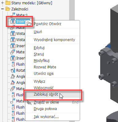

Blokowanie obrotu w wiązaniach
Wcześniej, aby zablokować położenie wiązania, należało wybrać opcję „Zablokuj obrót” w oknie dialogowym. Teraz opcja „Zablokuj obrót” została bezpośrednio włączona do menu kontekstowego wiązania wstawiającego. Ta opcja jest również dostępna, jeśli wybrano wiele wiązań wstawiających.

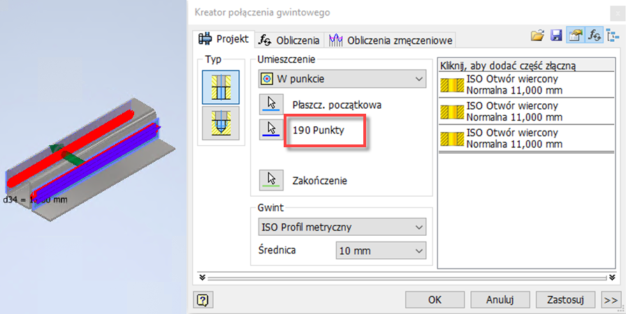

Wyświetlanie liczby punktów szkicu w Kreatorze połączenia gwintowego
Liczba wybranych punktów odniesienia, otworów lub odniesień kołowych jest teraz wyświetlana w oknie dialogowym podczas używania opcji umieszczania „W punkcie”, „Przy otworze” i „Koncentrycznie”.
