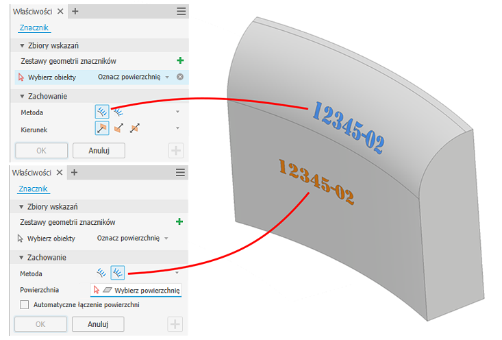

Funkcja Znacznik została ulepszona, aby obsługiwać następujące kwestie:
Metadane karty w formacie Markdown
Użyj opcji Rzutuj w przypadku powierzchni złożonych i opcji zawijania w przypadku prostych powierzchni zakrzywionych.
