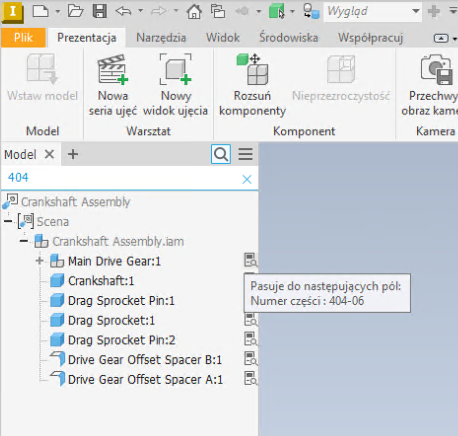

Udoskonalenia dotyczące prezentacji
W tym wydaniu programu Inventor dodano możliwość wyszukiwania zależnych właściwości iProperties dokumentu w pliku typu IPN.
Teraz można również wybrać wymagany stan modelu. Kliknij scenę prawym przyciskiem myszy, wybierz opcję Reprezentacje z menu kontekstowego, a następnie wybierz stan modelu.

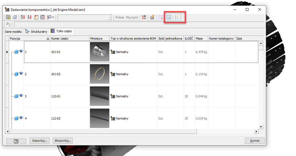

Nowy przełącznik zerowej ilości w zestawieniu komponentów
Okno dialogowe Zestawienie komponentów zostało przeprojektowane. Dwie opcje pokazywania lub ukrywania elementów z zerową ilością zostały dodane bezpośrednio do paska narzędzi. Użyj nowego przełącznika Ukryj/pokaż wiersze z zerową ilością na pasku narzędzi. Gdy ta opcja jest aktywna, można również kolejno ponumerować elementy za pomocą nowego przełącznika Automatyczne numerowanie sekwencyjnie.
Włączenie lub wyłączenie możliwości pokazywania lub ukrywania elementów z zerową ilością. Uwaga: ma na to wpływ wyłączenie komponentów w stanach modelu.
Włączenie lub wyłączenie automatycznego ponownego numerowania sekwencyjnego elementów. Uwaga: Ta opcja jest włączona tylko wtedy, gdy przełącznik Ukryj/Pokaż wiersze z zerowymi ilościami jest włączony. Gdy opcja jest włączona każdy stan modelu może mieć własne niepowtarzalne numerowanie zestawienia komponentów.
Aby uzyskać więcej informacji, zobacz temat Zestawienie komponentów — odniesienie.

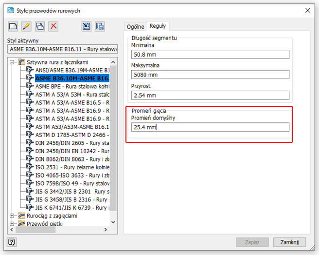

Udoskonalenia dotyczące przewodów rurowych
Teraz wszystkie domyślne wartości promienia gięcia są zapisywane w wyeksportowanym stylu przewodów rurowych. Promień gięcia w stylu przewodów rurowych można wyeksportować do pliku XML, a także zaimportować.
