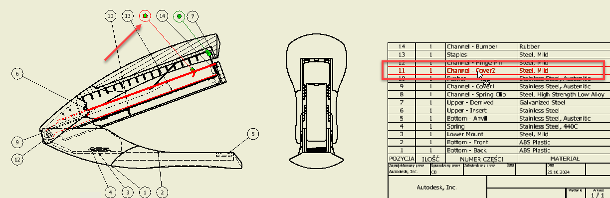

Wyróżnianie numerów pozycji na liście części
Po wybraniu co najmniej jednego wiersza listy części odpowiednie numery pozycji zostaną wyróżnione. Wyróżnianie zależne numerów pozycji ułatwia znajdowanie numerów pozycji odpowiadających wybranemu wierszowi listy części, co pomaga zlokalizować geometrię części z numerem pozycji.
Wybór komponentu do wyróżniania zależnego w wierszu listy części
Począwszy od tego wydania, po wybraniu geometrii odpowiedni wiersz listy części zostanie wyróżniony (upewnij się, że filtr wyboru „Wybierz priorytet części” jest aktywny). Ta funkcja dotyczy również wyboru w przeglądarce.

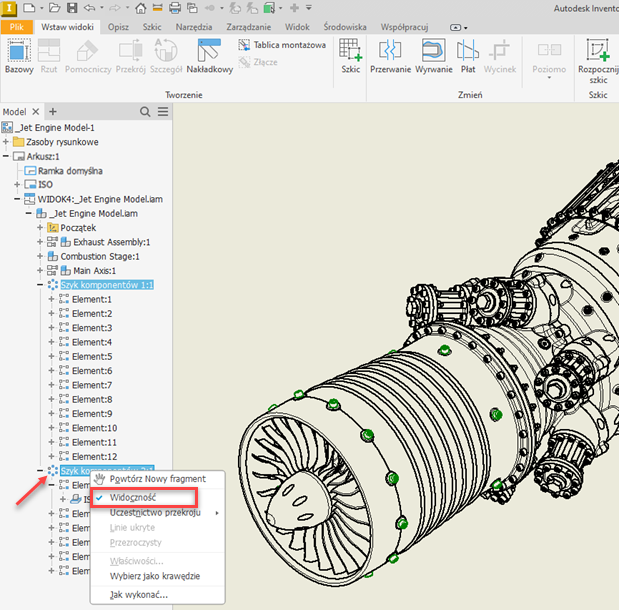

Wybór szyku komponentów
Teraz można wybrać szyk komponentów w przeglądarce rysunków. Wybranie szyku komponentów powoduje wyróżnienie (tylko) pozycji szyku w przeglądarce i wszystkich komponentów w grafikach tworzących ten szyk (lub szyk szyków). Ponadto do menu kontekstowego dodano opcje Widoczność i Wybierz krawędzie.

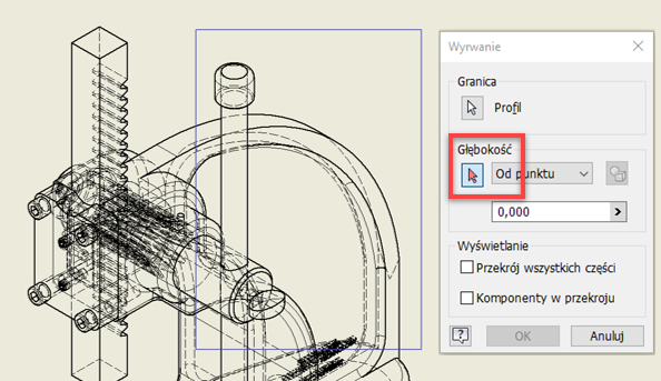

Wybór opcji Pokaż krawędzie ukryte w przerwaniu służy tylko do podglądu
Okno dialogowe Przerwanie zostało przeprojektowane, aby lepiej pasowało do procesów, dzięki czemu jest łatwiejsze w użyciu i bardziej intuicyjne.
Niektóre ze zmian:
Aby uzyskać więcej informacji, zobacz temat Tworzenie wyrwania.
