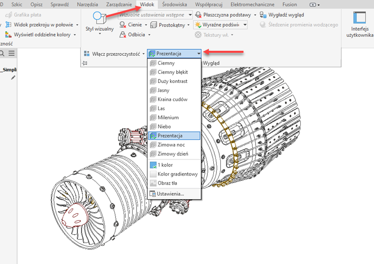

Szybka zmiana schematu kolorów i tła
W środowiskach części, zespołu i prezentacji można teraz łatwo tymczasowo zastąpić schemat kolorów i kolor tła. Przejdź do karty Widok, rozwiń kategorię Wygląd, a następnie wybierz odpowiedni schemat kolorów i typ koloru tła.

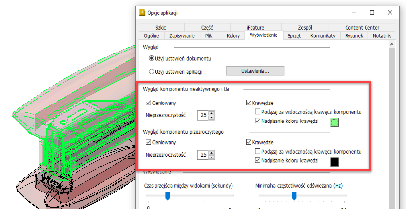

Wizualne rozróżnianie komponentów przezroczystych i nieaktywnych w obszarze rysunku
Komponenty przezroczyste są teraz domyślnie renderowane z krawędziami, dzięki czemu wizualnie różnią się od nieaktywnych komponentów podczas wyświetlania w obszarze rysunku. Styl wizualny komponentów nieaktywnych i przezroczystych można dostosować niezależnie na karcie Wyświetlanie w oknie Opcje aplikacji. Określ opcje w obszarach Wygląd komponentu nieaktywnego i tła oraz Wygląd komponentu przezroczystego okna dialogowego.
Dostępne są teraz dodatkowe elementy sterujące renderingiem krawędzi przezroczystych i nieaktywnych komponentów. Obejmują one opcje dostosowania widoczności krawędzi do różnych stylów wizualnych i używania normalnego koloru krawędzi, a nie tylko ustalonego.
Aby uzyskać więcej informacji, zobacz temat Karta Wyświetl (Opcje aplikacji) — odniesienie.

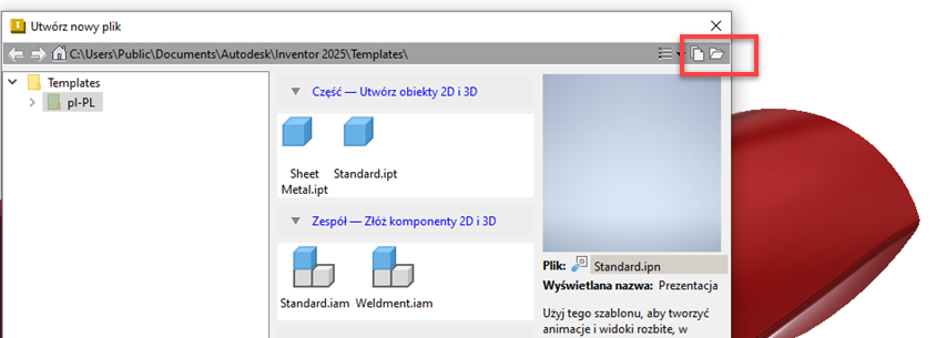

Dostęp do lokalizacji szablonów
Dostęp do plików szablonów jest teraz łatwiejszy dzięki oknu dialogowemu Utwórz nowy plik. W prawym górnym rogu dodano następujące dwie opcje:

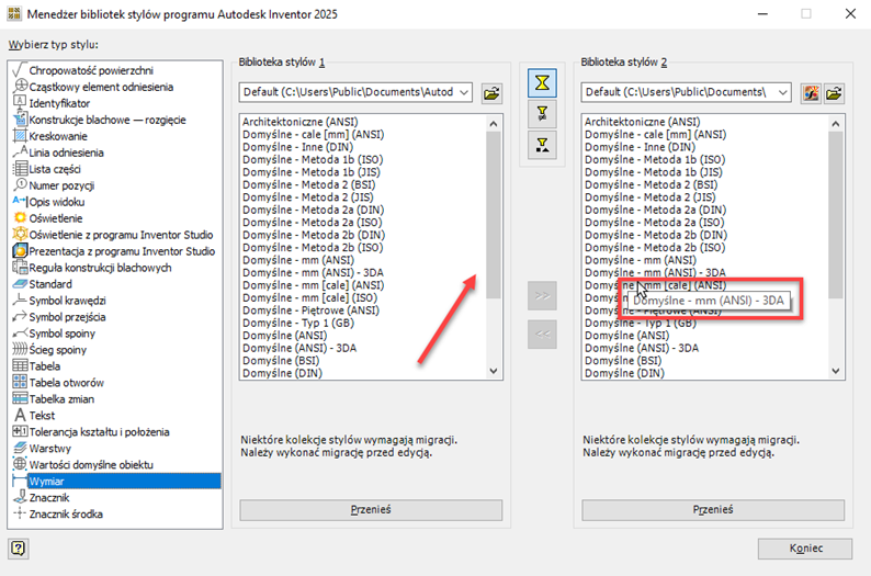

Aktualizacje elementów sterujących listy Menedżera bibliotek stylów
W Menedżerze bibliotek stylów style o długich nazwach mają teraz poziomy pasek przewijania, który ułatwia ich przeczytanie. Ponadto do wszystkich stylów dodano etykiety narzędzi.
Aby uzyskać więcej informacji o Menedżerze bibliotek stylów, zobacz temat Menedżer bibliotek stylów — odniesienie.
