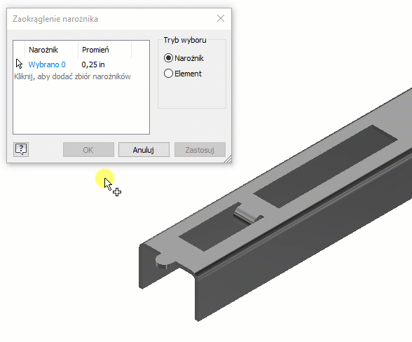

Udoskonalenia dotyczące konstrukcji blachowych
Wcześniej konieczne było wybieranie krawędzi narożników po kolei podczas zaokrąglania i fazowania narożników za pomocą poleceń Zaokrąglenie narożnika i Fazowanie narożnika. Teraz można użyć metody wyboru za pomocą okna, aby wybrać krawędzie do zaokrąglenia i fazowania.
Pomysł zgłoszony na forum Inventor® Ideas

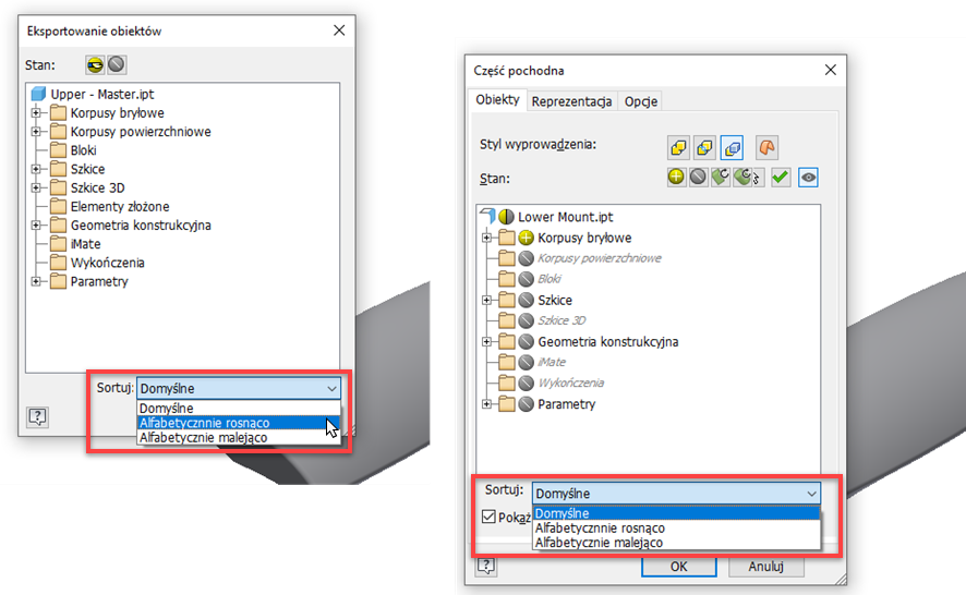

Kolejność sortowania obiektów
Użyj nowej listy rozwijanej Sortuj, aby określić kolejność węzłów drzewa, łącznie z parametrami. Jest ono dodawane do następujących okien dialogowych:
Listę obiektów można określić, wybierając opcję sortowania alfabetycznie rosnąco, malejąco lub korzystając z ustawień domyślnych.
Aby uzyskać więcej informacji, zobacz tematy Aby utworzyć pochodną część lub zespół, Eksportowanie obiektów przed rozpoczęciem wyprowadzania, Utwórz część — odniesienie.
