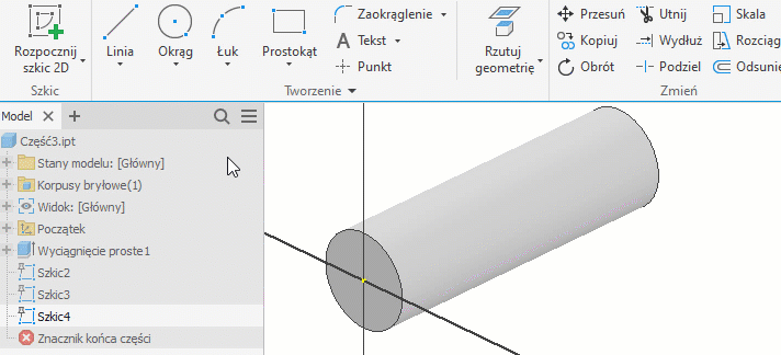

Dwukrotne kliknięcie w celu edycji nieaktywnego szkicu
W szkicach 2D i 3D można teraz przełączyć się na inny szkic w dokumencie bez konieczności klikania opcji „Zakończ szkic” lub „Anuluj szkic”.
