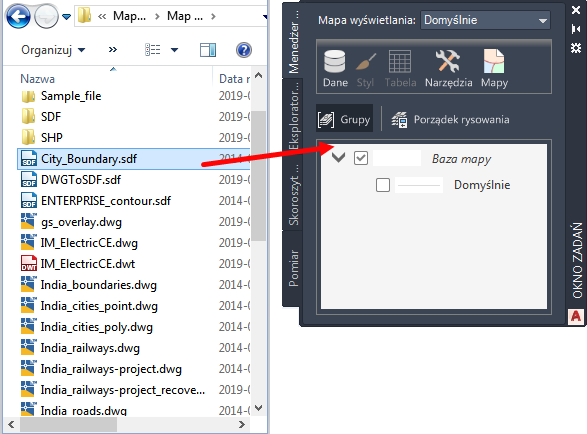

Rozpocznij od utworzenia pliku mapy i dodania do niego granic miasta Redding.
Tworzenie mapy i dodawanie pliku źródłowego
Nowy
Rysunek.
Układ współrzędnych
Przypisz.
Granice miasta Redding pojawiają się na mapie.
Zapisz jako
Rysunek. W folderze samouczków nazwij plik build_map1.dwg i kliknij przycisk Zapisz.
