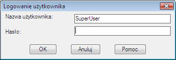

Aby zalogować się jako superużytkownik
  1. Kliknij: kartę Ustawienia mapypanel Mapa Wyszukiwanie Login użytkownika. Wyszukiwanie
  2. Wykonaj jedną z następujących operacji:
    • Jeśli login superużytkownika nie został zmieniony, wprowadź domyślną nazwę logowania (SuperUser) i hasło SUPERUSER, stosując przedstawione wielkości liter. (Podczas logowania rozróżniane są wielkości liter).
      Zaloguj się jako superużytkownik w celu zdefiniowania klas obiektów.
    • Jeśli nazwa lub hasło dla superużytkownika zostały zmienione, należy wprowadzić nowe informacje.
  3. Kliknij przycisk OK.

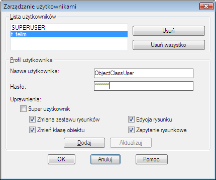

Aby utworzyć użytkownika
  1. Kliknij: kartę Ustawienia mapypanel Mapa Wyszukiwanie Administrowanie użytkownikami. Wyszukiwanie
    Jeśli inna osoba w organizacji otrzymała rolę superużytkownika, należy poprosić tę osobę, aby wykonała te czynności.
    Wyszukiwanie
    Jeśli nie można zalogować się jako superużytkownik, zaloguj się jako nowy użytkownik z uprawnieniami do tworzenia klas obiektów.
  2. Określ nazwę i hasło nowego użytkownika.
  3. Przypisz nowemu użytkownikowi wszystkie uprawnienia z wyjątkiem uprawnienia superużytkownik i kliknij przycisk Dodaj.
  4. Kliknij przycisk OK.
