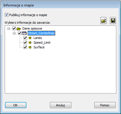

W niniejszym ćwiczeniu użytkownik ustawi opcje publikowania DWF określające dane obiektu przeznaczone do publikowania z mapą. Następnie użytkownik opublikuje mapę do pliku DWF.
Ustawianie opcji publikowania
Po zaznaczeniu pozycji Street_Centerlines zaznaczone zostaną wszystkie pozycje poniżej Street_Centerlines.
Podczas wykonywania operacji Publikowanie DWF używany jest plik XML.
