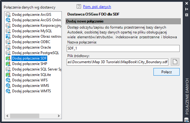

    • Kliknij menu Dane, a następnie wybierz opcję Połącz z danymi.
    • W oknie Połączenie danych wybierz opcję Dodaj połączenie SDF z listy Połączenia danych wg dostawcy (po lewej stronie).
    • W obszarze Plik źródłowy (po prawej stronie) kliknij przycisk przeglądania i przejdź do przykładowego pliku City_Boundary.sdf. Kliknij opcję Połącz.
    • W polu Schemat, kliknij przycisk Dodaj do mapy.
