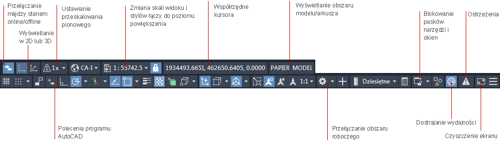

W dolnej części okna aplikacji wyświetlane są informacje o stanie oraz w obszarze tym znajdują się niektóre funkcje pozwalające na zmianę widoku.
Paski stanu
Instrukcje dotyczące bieżącego polecenia zastępują niektóre elementy na pasku stanu. Niektóre elementy są widoczne tylko w trakcie wykonywania określonej operacji, np. publikowania lub drukowania.
Aby dodać element do paska stanu
Aby usunąć dodany element, wybierz go ponownie z tego samego menu.
