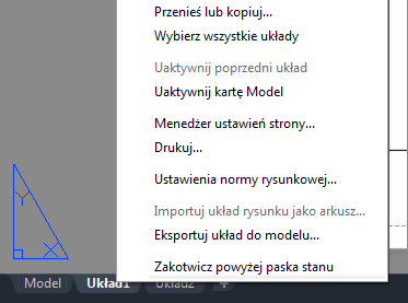

Kliknij prawym przyciskiem myszy kartę układu skoroszytu mapy i wybierz opcję Menedżer ustawień strony.
