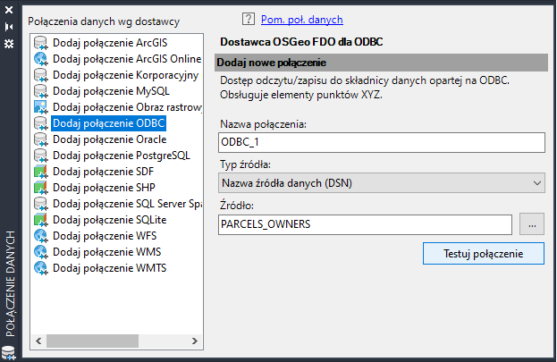

Ustaw nowe połączenie w oknie Połączenie danych. Nie ma potrzeby dodawania do mapy żadnych określonych warstw klas elementów pochodzących ze źródła ODBC. Wszystkie informacje zostaną automatycznie udostępnione w programie Zestaw narzędzi AutoCAD Map 3D po nawiązaniu połączenia ze źródłem ODBC.

Połącz z danymi.
Nawiąż połączenie z utworzonym źródłem danych ODBC, ale nie klikaj opcji Dodaj do mapy.
Nie klikaj opcji Dodaj do mapy. Źródło ODBC nie zawiera danych przestrzennych danych, dlatego nie ma żadnych elementów do dodania do mapy. Program Zestaw narzędzi AutoCAD Map 3D zapewnia dostęp do wszystkich danych nieprzestrzennych w sposób automatyczny po nawiązaniu połączenia ze źródłem.
