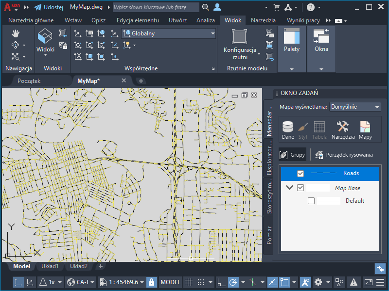

Zmiana wyglądu dróg.
Przypisywanie stylu do dróg przy użyciu standardowych stylów

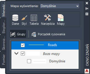

Wybierz warstwę Drogi i kliknij przycisk Styl.
Na tle mapy zostanie wyświetlone okno Edytor stylów.
opcji Styl i wybierz grubość, kolor oraz wzór dla dróg.
Zapisz.
Zwróć uwagę, że pliki map mają takie samo rozszerzenie jak rysunki programu AutoCAD, tj. .dwg. W przypadku obu typów plików używany jest ten sam podstawowy format.
Na mapie widać drogi zawierające określenia stylów.
