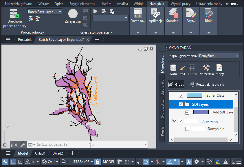

  1. Otwórz proces roboczy z sekcji Ćwiczenie 2: Automatyzacja poleceń programu AutoCAD w oknie AutoCAD Map 3D (jeśli nie został jeszcze otwarty).
  2. Na liście dostępnej na karcie Narzędzia, w panelu Proces roboczy, wybierz utworzony proces roboczy.
  3. Kliknij przycisk .
    W oknie dialogowym Dziennik stanów procesu roboczego wyświetlane są informacje o pomyślnym wykonaniu lub niepowodzeniu wykonania każdej czynności.
    Do mapy oraz do nowej grupy Menedżera wyświetlania zostaną dodane warstwy. Zostanie wyświetlony monit o podanie nazwy i położenia pliku DWG. W położeniu określonym w tym działaniu zostaną zapisane pliki z rozszerzeniem .layer.
Uwaga: Obszar Projektant procesu roboczego można zamknąć, klikając przycisk „x” na jego pasku tytułu. Ewentualnie po zamknięciu zestawu narzędzi Map 3D Projektant procesów roboczych zostanie automatycznie zamknięty.
Do tej pory
Do mapy zostały dodane warstwy i są one przechowywane w utworzonej grupie.
