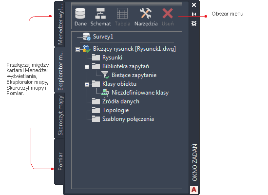

Opcja Okno zadań umożliwia użytkownikowi uzyskanie szybkiego dostępu do najczęściej używanych funkcji oraz grupowanie funkcji w widoki odpowiednie dla danego zadania. Okno zadań jest używane do tworzenia, wyświetlania i publikowania map oraz zarządzania nimi.
Okno zadań
Okno składa się z czterech kart:
Poszczególne widoki w obszarze Okno zadań mają własne obszary menu. W obszarze Okno zadań można kliknąć prawym przyciskiem myszy dowolny element w celu wyświetlenia menu dostosowanego do tego elementu.
Poniżej przedstawiono techniki pracy z narzędziem Okno zadań
Aby Okno zadań było minimalizowane zawsze po odsunięciu od niego kursora, kliknij prawym przyciskiem myszy pasek tytułu w obszarze Okno zadań i włącz opcję Automatyczne ukrywanie.
Okno zadań, które zostało zamknięte, można ponownie wyświetlić. W obszarze roboczym Planowanie i analiza kliknij kolejno

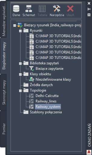

Eksplorator mapy służy do zarządzania źródłami danych uwzględnionymi w bieżącej mapie.
Eksplorator mapy umożliwia zarządzanie:
Aby dołączyć rysunek do bieżącej mapy
Aby używać bazy danych w rysunku
Wykonaj jedną z następujących operacji:
Jeśli na karcie Eksplorator mapy źródło danych nie zostanie od razu wyświetlone, kliknij prawym przyciskiem myszy puste miejsce na karcie Eksplorator mapy. Kliknij przycisk Odśwież.
Zestaw narzędzi AutoCAD Map 3D zostają automatycznie utworzone pliki wymagane do komunikacji z aplikacją bazy danych. Jednak dla niektórych typów baz danych należy skonfigurować te pliki samodzielnie.

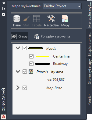

W Menedżerze wyświetlania można tworzyć ekrany mapy. Poszczególne ekrany mapy zawierają zestaw warstw z przypisanymi stylami. W pliku mapy wyświetlona może zostać więcej niż jedna mapa, przy czym te same dane mogą być za każdym razem inaczej stylizowane.
Za pomocą funkcji Połączenie danychmożna dodawać elementy do mapy lub w wyniku przeciągnięcia źródeł danych do Menedżera wyświetlania można dodać je jako warstwy. Przykładowo, aby dodać plik SDF, przeciągnij go z Eksploratora plików do obszaru warstwy.
Poniżej przedstawiono techniki pracy z Menedżerem wyświetlania
Wybranie warstwy powoduje także wyświetlenie na wstążce kontekstowej karty zawierającej dostępne opcje dotyczące tej warstwy. Zobacz sekcję Menu skrótów
Zmiana stylu elementów geoprzestrzennych za pomocą Edytora stylów

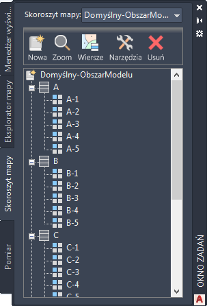

Karta Skoroszyt mapy umożliwia tworzenie drukowanych map, skoroszytów map i wielostronicowych plików DWF ze stylizowanych map. Skoroszyt mapy działa w oparciu o funkcje Menedżera zestawów arkuszy programu AutoCAD i udostępnia widok drzewa sekcji skoroszytu mapy, prezentowanych tak, jak strony w atlasie. Aby poruszać się między sekcjami na mapie, należy użyć strzałek nawigacyjnych.
Aby utworzyć skoroszyt mapy

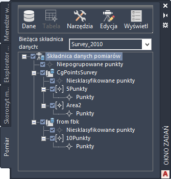

Karta Pomiary służy do importowania i organizowania punktów danych pomiarowych.
Karta Pomiary służy do importowania i organizowania danych pomiarowych.
Aby pracować z danymi pomiarowymi
