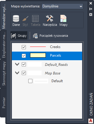

Warstwa działki na rysunku AnnotationTutorial.dwg należy do klasy elementów geoprzestrzennych. Rzeczywiste dane są przechowywane w pliku SDF o nazwie Parcels.sdf. Mapa łączy się z tym plikiem i wyświetla geometrię oraz dane dla działek na mapie. Można ustawić dowolny styl działek. Nie ma on wpływu na składnicę danych. Styl jest zapisywany na mapie wraz z informacjami niezbędnymi w celu połączenia się ze składnicą danych.
W odróżnieniu od innych obiektów rysunku wszystkie elementy w klasie elementów są oznaczone etykietami. Nie jest konieczne wybieranie poszczególnych elementów.

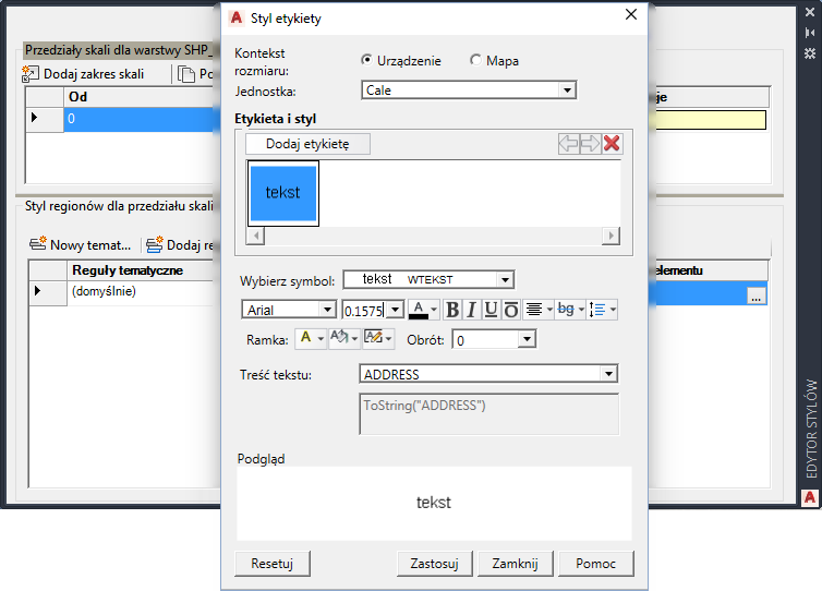

W tym ćwiczeniu do dodawania etykiet do działek zostanie wykorzystany Edytor stylów.
Aby użyć stylu w celu opisania elementów etykietami

Na etykietach na działkach na mapie są wyświetlane numery ulic.
