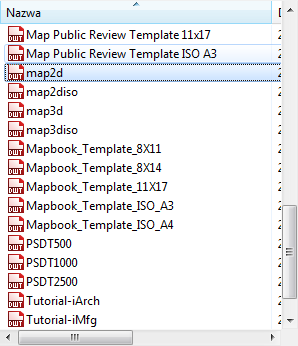

Rysunek.
Wybierz map2d.dwt
Ten plik jest szablonem programu AutoCAD. Jest on używany do przygotowania pracy z mapami 2D w Zestaw narzędzi AutoCAD Map 3D.
