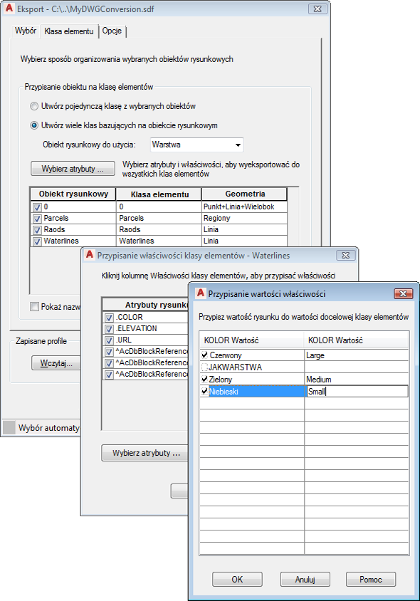

Zakładka Klasa elementów umożliwia również przypisanie właściwości rysunku AutoCAD do właściwości klas elementów w pliku SDF. Jeśli do przedstawienia charakterystyki obiektu używasz koloru, szerokości linii lub rodzaju linii, możesz przypisać te właściwości w celu scharakteryzowania danego obiektu w warstwie. Na tym rysunku odwzorowano kolor na wielkość linii granicznej. Możesz przypisać kolor każdej linii granicznej do właściwości innego elementu.
W tym ćwiczeniu używany jest plik mapy DWGMap.dwg, który został otwarty i zmodyfikowany w sekcji Ćwiczenie 1: Analiza oryginalnych warstw rysunku.
Przypisanie właściwości rysunku do właściwości klasy elementów
W wyeksportowanym pliku SDF obiekty linii granicznej z właściwością COLOR mają właściwość Rozmiar.
Nowa właściwość Rozmiar ma wartość, która zawiera łańcuch tekstowy.
Określ znaczenie każdego koloru. Wpisywany łańcuch tekstowy jest wartością właściwości Rozmiar każdej linii granicznej. Czerwone linie stają się większymi liniami granicznymi w pliku SDF.
| Kolor | Rozmiar |
| Czerwony | Duże |
| Zielone | Średnie |
| Niebieskie | Małe |
Odwzoruj wartości koloru .COLOR na właściwości klasy elementów.
