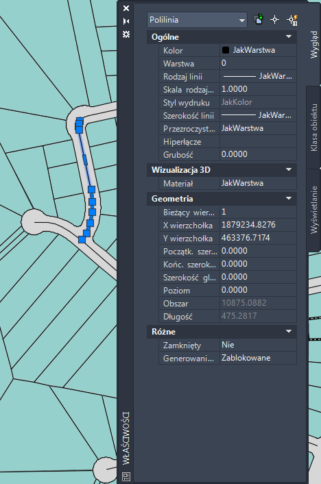

W nowym schemacie, warstwy rysunku w pliku DWG stały się klasami elementów. Właściwości danych obiektu na rysunku określają właściwości dla poszczególnych klas elementów. Aby zobaczyć dane obiektu, użyj Palety właściwości.
W tym ćwiczeniu używany jest plik mapy DWGMap.dwg, który został otwarty w sekcji Ćwiczenie 1: Analiza oryginalnych warstw rysunku.
Widok pól danych obiektu
Użyj komend powiększenia na karcie Widok.
Palety
Właściwości. Różowe polilinie przedstawiają działki i ich dane obiektu związane są z adresem, obszarem, wartością, itp.
Możesz zobaczyć różne informacje, zależnie od wyboru polilinii.
Czerwona linia przedstawia linię graniczną. Zauważ, że kolor dla tej linii jest JAKWARSTWA. W warstwie kolor jest używany do wskazania poszczególnych typów linii granicznych. W tym przypadku wskazuje wielkość. Czerwone linie graniczne mają średnicę od 26 do 48 cali.
Linia zielona również jest linią graniczną, ale ma inny rozmiar. Zielone linie graniczne mają średnicę od 13 do 24 cali. Niebieski linie graniczne mają średnicę od 1 do 12 cali.
Po usunięciu zaznaczenia wszystkich obiektów na palecie Właściwości, u góry pola, widoczna będzie opcja „Nie wybrano”.
