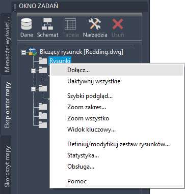

W niniejszym ćwiczeniu przedstawiono otwieranie rysunku miasta Redding, w stanie Kalifornia. Należy dołączyć trzy rysunki źródłowe, które zawierają informacje o działce, kanałach ściekowych i systemach odwadniania. Dołączenie rysunków nie powoduje wyświetlenia obiektów do czasu wydania zapytania w trybie Szybki podgląd lub Podgląd.
Aby dołączyć rysunek
Dołącz rysunki z karty Eksplorator mapy, która należy do okna zadań.
Rysunki działki, kanałów ściekowych i systemu odwadniania zostały dołączone do pliku Redding.dwg, ale żadne obiekty rysunkowe nie zostały jeszcze dodane.
