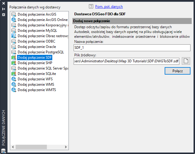

Łączenie z danymi nowego pliku SDF
Połącz z danymi.
Przełącz do Menedżera wyświetlania w celu połączenia się z danymi.
obok pola Plik źródłowy w obszarze Dodaj nowe połączenie.

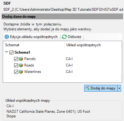

Należy połączyć się z utworzonym plikiem SDF.
Każda warstwa z oryginalnej mapy jest sklasyfikowana w oddzielnej klasie elementów.
