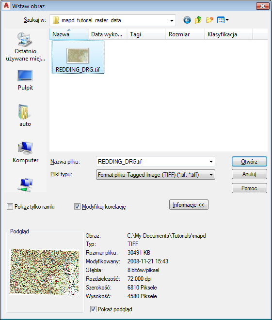

Aby wstawić obraz rastrowy
. Wyszukiwanie
Opcja Informacje umożliwia wyświetlenie podglądu oraz statystyk dotyczących obrazu.
Źródłem korelacji jest plik World. Właściwy plik nosi nazwę REDDING_DRG.tfw. Znajduje się on w miejscu, do którego skopiowano pliki przykładowe.
Dane w pliku World określają wartości Punkt wstawienia X i Y w obszarze Wartości wstawienia. Te wartości stanowią odniesienia geograficzne dla obrazu, dzięki którym może on zostać poprawnie umieszczony na rysunku
