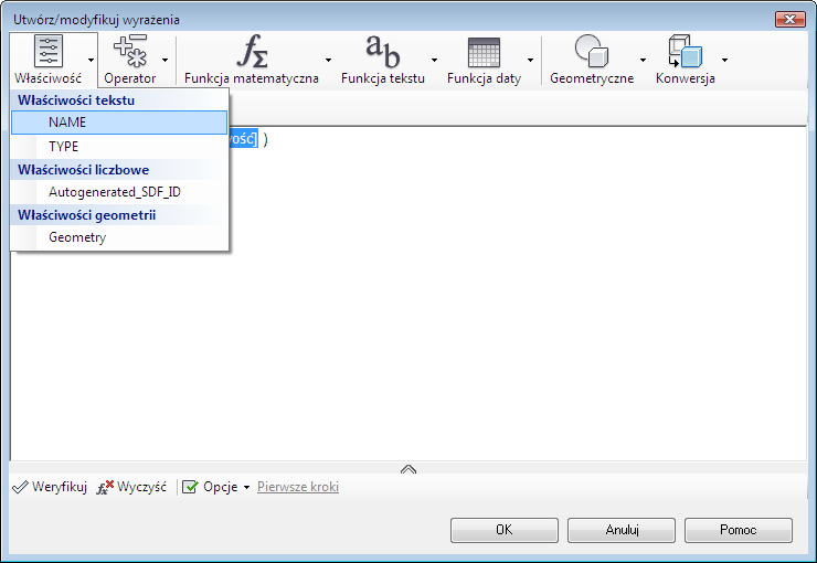

Aby dodać tekst statyczny do etykiety
Po dodaniu wpisu tekstu statycznego należy umieścić go w pojedynczym cudzysłowie. W celu uwzględnienia odstępu między tekstem statycznym a następującą po nim właściwością umieść spację przed pojedynczym cudzysłowem zamykającym.
Wyrażenie przybiera następującą postać:
CONCAT ( 'Waterway: ' , NAZWA )
Powiększ widok obszaru wokół skrzyżowania typu koniczyna w środku miasta. Dla strumieni są teraz wyświetlane nowe etykiety z tekstem statycznym i nazwami strumieni.
