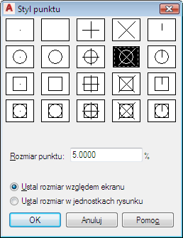

Podczas udostępniania obiektów z pliku DWG na mapie tracone są informacje dotyczące stylu. Punkty nie mają stylu, dlatego nie można ich wyświetlać na nowej mapie. W celu wyświetlania sygnałów należy przypisać do mapy styl punktu.

Aby przypisać styl punktu do mapy
Otwórz
Rysunek.
Wybierz styl punktu dla sygnałów.

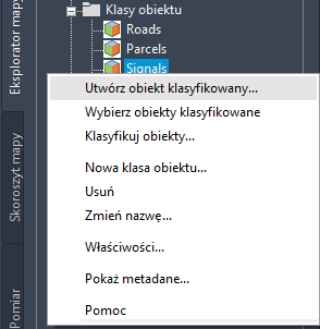

Aby utworzyć obiekt Signals

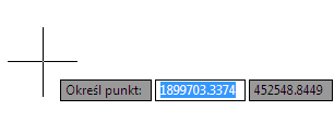

Kliknij prawym przyciskiem myszy odpowiednią klasę obiektów, aby utworzyć obiekt w tej klasie.

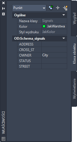

Na palecie Właściwości można wyświetlać oraz zmieniać właściwości dla nowego obiektu.
