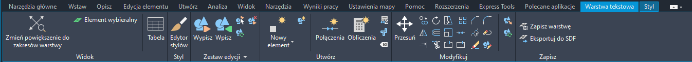

W tym ćwiczeniu zostanie określona zawartość warstwy tekstu. Jeśli wymagana jest zmiana tekstu, można edytować wystąpienie tekstu i zmienić jego zawartość lub styl.

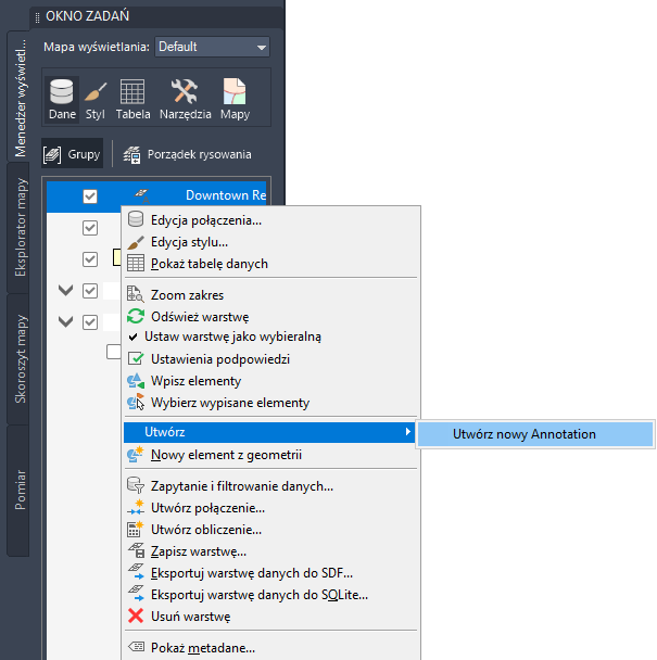

Aby dodać tekst do warstwy
Utwórz nowy opis.

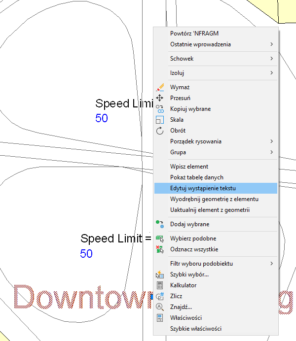

Każdy opis jest jednym „wystąpieniem tekstu”. Do warstwy tekstu można dodać wiele wystąpień tekstu. Po późniejszym uzyskaniu połączenia z warstwą tekstu wszystkie wystąpienia tekstu zostaną wstawione na mapie.
Nie kopiuj i nie wklejaj tekstu. Wpisz go bezpośrednio w polu tekstowym.
Zmiany można zastosować do wszystkich części tekstu. Jeśli tekst nie zostanie zaznaczony, nic nie ulegnie zmianie. Jeśli na przykład zostanie zaznaczone tylko słowo „Downtown”, można nadać mu inny kolor, rozmiar i styl niż słowu „Redding”.

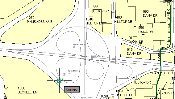

Wpisz 160 w polu Wysokość tekstu.
Tekst nie jest związany z żadnym obiektem ani elementem.
