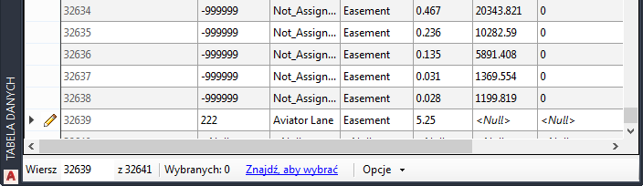

W oknie Tabela danych dodaj informację o działce.
Dodawanie informacji o nowej działce
Oryginalne źródło danych zostanie zaktualizowane.
Jeśli Tabela danych jest zminimalizowana lub zadokowana, kliknij ikonę Pokaż/Ukryj, aby ją wyświetlić. Przewiń okno Tabela danych do końca, aby zobaczyć nowy wpis.
Popatrz na inne pozycje, aby zobaczyć, jakie byłyby logiczne pozycje dla każdej kolumny. Wprowadzanie zmian do właściwości działki automatycznie wpisuje działkę.
Wprowadzone zmiany zostaną zapisane w oryginalnym źródle danych.
Dodano nową działkę i zaktualizowano dane działki, aby odzwierciedlić zmiany.
Nowa pozycja Tabeli danych
