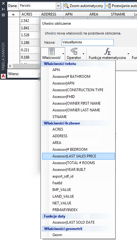

Tworzenie obliczeń właściwości za pomocą danych połączonych
Utwórz obliczenie.
Wszystkie właściwości dla klasy elementów są widoczne na liście Właściwość.
Obszar2D. Opcja ta umożliwia obliczenie obszaru wielokąta.
Każdy element przestrzenny ma właściwość geometryczną, którą można uzyć do obliczeń obszaru lub długości.
Przewiń w prawo dane w Tabeli danych, aby zobaczyć nowe pole. Pole jest w szarym kolorze, co wskazuje, że jest to właściwość obliczona i nie może być edytowana.
