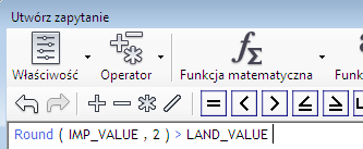

Aby utworzyć wyrażenie numeryczne
Na przykład podczas zaokrąglania długości elementu do dwóch miejsc po przecinku wyrażenie będzie wyglądało następująco:
