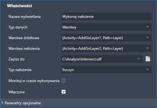

Na przykład proces roboczy Nakładanie wymaga określenia składnicy danych, z którą ma zostać nawiązane połączenie.
Jeśli którekolwiek czynności procesu roboczego wymagają parametru, wyświetlony zostanie monit.
i przejdź do pliku.
Zostaną wykonane czynności określone w definicji procesu roboczego, a ich wyniki zostaną wyświetlone.
Na przykład wbudowany proces roboczy Nakładanie nawiązuje połączenia z określonymi składnicami danych, przeprowadza analizę nakładania i wyświetla na mapie wynikowe warstwy. Samo nakładanie jest zapisywane w określonymi pliku SDF. Zestaw narzędzi AutoCAD Map 3D nawiązuje połączenie z tym plikiem SDF i dodaje dla niego warstwę Menedżera wyświetlania. Połączenia pojawiają się w oknach Eksplorator mapy i Połączenie danych.
