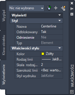

Wszystkie właściwości stylu są wyświetlane na karcie Wyświetl palety Właściwości, gdzie można je przeglądać lub modyfikować.
