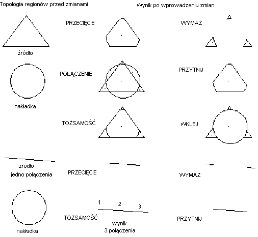

W zależności od rodzaju nakładanych topologii, można przeprowadzić trzy rodzaje analizy oddziaływania:
Nakładane topologie muszą być wczytane do bieżącego rysunku.
Kiedy nakładasz dwie topologie, wybierz metodę wzajemnego oddziaływania topologii. W niektórych przypadkach, wynik zmienia się w zależności od tego, która z topologii określona została jako źródłowa, a która jako nakładana.
Operacje iloczynu łączą topologie i zachowują tylko część wspólną geometrii. Operacja iloczynu działa podobnie do operatora logicznego AND. Wyniki tego działania są identyczne bez względu na to, która z topologii została wybrana jako pierwsza, a która jako druga. Dane opisowe są łączone.
Niektóre przykłady zastosowania działania iloczynu:
Operacje sumowania łączą regiony z regionami i zachowują całą geometrię. Operacja Suma działa podobnie do operatora logicznego OR i może być stosowana tylko do regionów. Przykładowo, w celu wyceny nieruchomości można łączyć działki z informacją o klasie gruntu. Sumy należy użyć, aby zachować oba zbiory obiektów geometrycznych i rozpatrzyć je osobno, jeśli to konieczne.
Operacje tożsamości działają podobnie jak Suma na topologii źródłowej i podobnie jak Iloczyn na topologii nakładanej. Operację Tożsamość należy wykonać, by połączyć węzły, łamane lub regiony z regionami i zachować obiekty zawierające się wewnątrz geometrii źródłowej. Operacja Tożsamość tworzy topologię z jedną łamaną, tam gdzie łamana biegnie przez topologię nakładaną.
Wykorzystując Tożsamość w pytaniu, Które parcele (regiony) są w obszarach (regionach) zagrożonych powodzią?, otrzymamy całe parcele a nie ich fragmenty zagrożone powodzią.
Operacje Wymaż wykorzystują nakładaną topologię regionów jako maskę i wymazują wszystkie obiekty źródłowej topologii regionów, które zostaną pokryte przez topologię nakładaną.
Operacje Przytnij wykorzystują nakładaną topologię regionów jako oznaczenie granicy. Fragmenty regionów z topologii źródłowej położone na zewnątrz granicy określonej przez topologię nakładaną zostaną ucięte i odrzucone. Operacji tej można użyć, by pokazać regiony zawarte w większym regionie otoczonym wielobokiem stanowiącym granicę np. miasta lub województwa.
Operacje Wklej wstawiają nakładaną topologię regionów nad regionami źródłowej topologii regionów. W rysunku pozostają regiony topologii źródłowej wystające poza granice topologii nałożonej. Operacja Wklej działa tylko na regionach.
