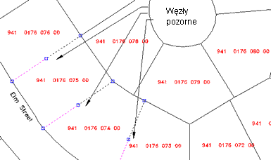

Węzeł pozorny jest niepotrzebnym węzłem w połączeniu geometrycznym, który współdzielony jest tylko przez dwa obiekty. Przykładowo długie połączenie może być niepotrzebnie podzielone na wiele mniejszych połączeń przez węzły pozorne.
Za pomocą operacji czyszczenia Usuń węzły pozorne można zlokalizować każdy pozorny węzeł, usunąć węzły i połączyć dwa obiekty. Opcja ta usuwa węzły umieszczone w punkcie przecięcia tylko dwóch obiektów liniowych, lecz pozostawia w tym miejscu wierzchołek.
Węzły pozorne istnieją w punkcie spotkania dwóch połączeń; po usunięciu tych węzłów powstanie jedna polilinia na jednej warstwie.
Gdy usuwane są węzły pozorne z dwuwymiarowej polilinii o różnych wartościach współrzędnej Z, zostanie użyta pierwsza wartość współrzędnej Z obiektu. W przypadku trójwymiarowej polilinii, zostanie użyta wartość współrzędnej Z pierwszego wierzchołka. Obiekt pozostanie trójwymiarową polilinią. Dla wszystkich pozostałych właściwości zostaną użyte wartości przypisane do pierwszego obiektu.
