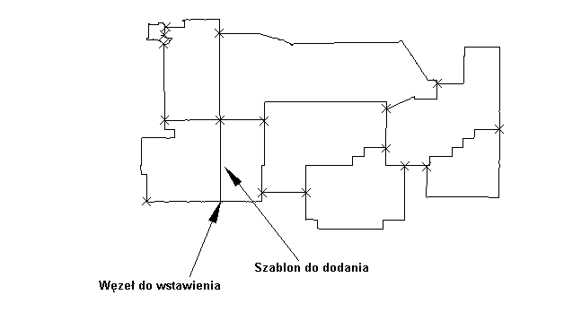

Modyfikacja tej topologii regionów polega na dodaniu węzłach, a następnie podziału wielokąta, za pomocą łamanej.

Aby zmodyfikować topologię sieci, na przykład, dodając nową rurę do sieci wodnej, można dodać węzły i łamane do istniejącej topologii sieciowej, a następnie aktualizować topologię w celu dołączenia nowych rur.
