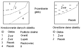

Podczas łączenia topologii program Zestaw narzędzi AutoCAD Map 3D sprawdza każdą granicę pomiędzy regionami, aby stwierdzić czy wartość pola połączenia jest taka sama dla obu granic. Jeśli tak, to granica i jedna z centroid zostaną usunięte. Wszystkie pola danych opisowych oprócz pola łączenia i dowolnych pól nowej topologii są usuwane co pokazano na poniższej ilustracji.
Jeśli sąsiadujące regiony nie zawierają pola podanego jako Połącz przez, granica nie jest usuwana, a otrzymany region zawiera pustą wartość dla tego pola.
