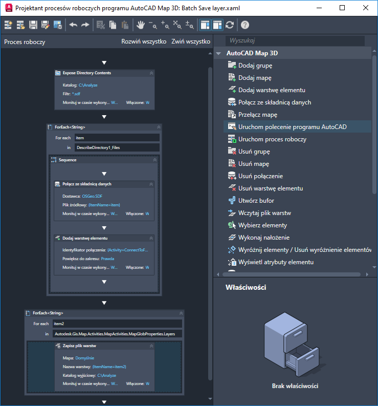

Do edytowania i tworzenia procesów roboczych służy Projektant procesów roboczych.
W Projektancie procesów roboczych czynności wchodzące w skład procesu są prezentowane w formie diagramu.
Panel Czynność znajdujący się po prawej stronie Projektanta procesów roboczych zawiera dwie kategorie czynności. Czynności wykonywane w Zestaw narzędzi AutoCAD Map 3D dotyczą Zestaw narzędzi AutoCAD Map 3D (w tym czynność uruchamiająca polecenia programu AutoCAD).
