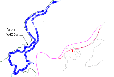

Kiedy mapa jest digitalizowana, krawędzie mogą być zdefiniowane przy użyciu większej liczby detali, niż potrzeba. Należy zastosować opcję Uprość obiekty, aby zredukować zbędną szczegółowość złożonych linii warstwic, rzek i linii wybrzeża. Upraszczanie obiektów znane również jako generalizacja czy wygładzanie, zmniejsza liczbę punktów na złożonej linii.

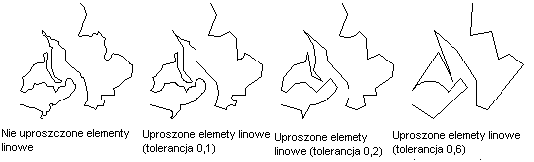

Cienka czarna linia przedstawia oryginalną polilinię, czerwone linie przerywane wskazują tolerancję, a niebieskie linie przerywane i kropki pokazują wyniki.
Upraszczanie obiektów liniowych usuwa wszystkie możliwe wierzchołki polilinii, mieszczące się wewnątrz oryginalnego pasa tolerancji.
Linia brzegowa uproszczona według różnych ustawień tolerancji
