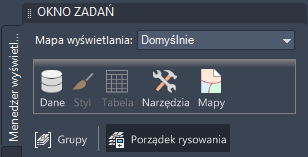

Stosowanie porządku rysowania
Warstwy na mapie są wyświetlane w takiej samej kolejności, co w widoku Porządek rysowania w oknie Menedżer wyświetlania, tj. warstwy wyżej na liście są rysowane przed tymi znajdującymi się niżej.
Zmiana kolejności warstw
  1. W oknie Menedżer wyświetlania należy wybrać opcję Porządek rysowania.
  2. Wykonaj jedną z następujących operacji:
    • Kliknij warstwę, którą chcesz przenieść, a następnie przeciągnij ją w górę lub w dół listy.
    • Kliknij prawym przyciskiem myszy warstwę i wybierz polecenie Przesuń na górę lub Przesuń na dół.
  3. Obiekty rysunkowe z warstw znajdujących się wyżej na liście są wyświetlane na wierzchu obiektów rysunkowych z warstw na niższych pozycjach listy.
