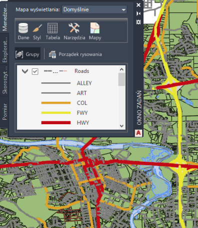

Temat wyświetlający drogi według rodzaju
Temat dla warstwy elementu zawiera zbiór przedziałów skali i regułę, która odpowiada każdemu z nich. Na przykład w przypadku tematyzowania poprzez powierzchnię działki przedziały skali będą wskazywać różne powierzchnie działek. Pierwszy przedział może zawierać działki o powierzchni między 1000 i 5000 stóp kwadratowych, drugi przedział może zawierać działki o powierzchni między 5001 a 10000 stóp kwadratowych itd. Pierwsza reguła będzie opisywała w jaki sposób pierwszy przedział będzie wyświetlany na mapie. Na przykład najmniejsze działki mogą być najjaśniejsze i kolory mogą stawać się coraz ciemniejsze w miarę zwiększania powierzchni działki.
Reguły mogą zawierać styl wizualny, etykietę legendy oraz etykietę elementu.
Podczas rysowania warstwy każdy element jest porównywany z regułami w kolejności, w której są one wyświetlane. Pierwsza reguła, której reguły spełnia element, zostanie użyta do określenia stylu i etykiety legendy dla tego elementu. Warunek domyślny lub pusty dotyczy wszystkich elementów i definiuje styl elementów, nie spełniających żadnych wcześniejszych reguł. Poprawnie skonstruowany temat zawiera tylko jedną regułę domyślną, która zajmuje ostatnią pozycję na liście.
