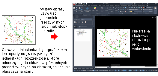

Niektóre formaty obrazu, takie jak GeoTIFF, GeoSPOT i dowolne obrazy wstawiane z pliku globalnego jako źródła korelacji mają jednostki rozdzielczości, które są wyrażone we współrzędnych świata rzeczywistego. Przykładowo zdjęcie satelitarne może być wykonane w punktach na milę. W takim przypadku należy wybrać mile jako jednostki rozdzielczości.

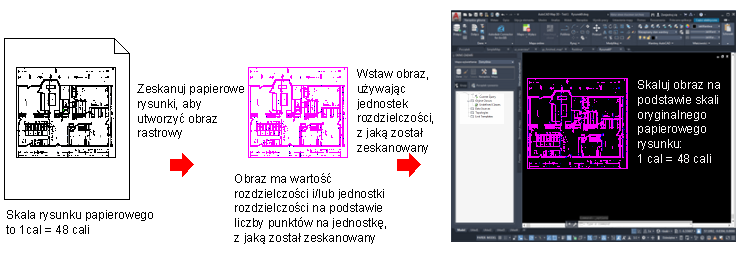

Poniższy przykład przedstawia zależność między skalą papieru, jednostkami rozdzielczości, a skalą wstawienia dla obrazu, który nie ma odniesienia geograficznego (obraz, który nie miał zapisanych danych w jednostkach świata rzeczywistego). Każdy obraz narysowany w skali (tak jak plan kondygnacji) i zeskanowany, prawdopodobnie znajdzie się w tej kategorii.
Obraz w poniższym przykładzie został narysowany w skali 1" = 48", zeskanowany przy rozdzielczości 300 dpi (punktów na cal), następnie wstawiony do rysunku z wartością rozdzielczości 300 i jednostkę rozdzielczości określoną jako Cale. Następnie został przeskalowany w rysunku w oparciu o jego skalę na papierze, tj. 1" = 48".
Jednostki rozdzielczości wybrane podczas wstawiania obrazu, który nie ma odniesienia geograficznego, powinny odpowiadać jednostkom, przy których obraz był skanowany. W tym przypadku jednostki to cale, ponieważ obraz był skanowany w dpi (punktach na cal).
Należy pamiętać, że skala musi bazować na tych samych jednostkach. Przykładowo, jeśli skala w oryginalnym planie kondygnacji jest 1" = 4', należy przekształcić obie strony do samej jednostki. W tym przypadku konieczne jest przekształcenie 4 stóp na cale, co oznacza użycie 1" = 48" jako współczynnika skali.
Poniższy przykład przedstawia zależność między jednostkami rozdzielczości, a obrazem z odniesieniem geograficznym. Ze względu na brak określonej skali papieru należy wstawić obraz używając jednostek, które przedstawia obraz (na przykład metrów lub kilometrów). Skalowanie obrazu podczas wstawiania nie jest konieczne.
Do obrazów posiadających odniesienie geograficzne zaliczają się formaty plików GeoSPOT i GeoTIFF oraz obrazy, które używają plików globalnych jako źródeł korelacji.
