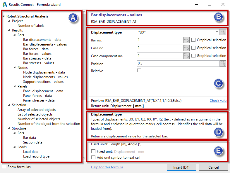

Okno dialogowe Kreator formuł
Okno dialogowe Kreator formuł umożliwia wstawianie formuł do arkusza.
Dostęp
Przejdź do karty Results Connect, panel Definicje formuł, Kreator formuł.
Okno dialogowe Kreator formuł zawiera następujące sekcje:
Sekcja A
Wybierz formułę z listy.
Uwaga: Po wybraniu opcji Pokaż formuły nazwa formuły jest wyświetlana na liście.
Sekcja B
Wyświetla nazwę i opis wybranej formuły.
Sekcja C
Określ argumenty dla wybranej formuły.
Uwaga: Dostępne argumenty zależą od wybranej formuły.
    Można określić następujące argumenty:
  • numer wybranego elementu (numer pręta, numer węzła, numer przypadku itp.)
  • wartości, które można uzyskać (przemieszczenie, siła, naprężenie itp.)
  • typ informacji, które mają być zwrócone (długość, ekstremum, materiał itp.)
  • typ obiektu (pręt, węzeł itp.)
  • i inne (takie jak położenie, nazwa przekroju, indeks obiektu itp.).
    Argument można zdefiniować na dwa sposoby:
  • wybierz argument z listy rozwijanej
  • wpisz liczbę lub tekst w polu
    Uwaga: Jeśli tekst jest zdefiniowany jako argument w formule, musi znajdować się w cudzysłowie.
  • wpisz lub wybierz adres komórki, w której znajdują się zdefiniowane dane
    Uwaga: Po wybraniu adresu komórki w programie Microsoft Excel komórka lub zakres będą wykrywane automatycznie.
  • po wybraniu opcji wyboru graficznego zostaną uwzględnione elementy wybrane graficznie w programie Autodesk Robot Structural Analysis Professional
  • Uwaga: Dostępne metody zależą od wybranego argumentu.
Podczas definiowania argumentów w tym oknie dialogowym można wyświetlić podgląd składni formuły, zwróconą jednostkę i sprawdzić zwróconą dla niej wartość.
Sekcja D
Wyświetla opis działania funkcji oraz wymagane i opcjonalne argumenty.
Uwaga: Opis zależy od wybranego argumentu. Po kliknięciu w polu tekstowym dla każdego argumentu formuły w oknie dialogowym zostanie wyświetlony opis oczekiwanych wyników dla danego argumentu.
Sekcja E (opcjonalnie)
Wyświetla jednostki używane w formule.
Uwaga: Ta sekcja jest dostępna tylko dla niektórych formuł.
Wybierz opcję Stała jednostka, aby zmienić bieżącą jednostkę. Jednostka ta jest wykorzystywana podczas wstawiania formuły w arkuszu.
Wybierz polecenie Dodaj symbol jednostki do następnej komórki, aby wstawić symbol jednostki do następnej komórki w arkuszu.
Kliknij opcję Pomoc dla tej formuły, aby uzyskać więcej informacji na temat wybranej formuły.
