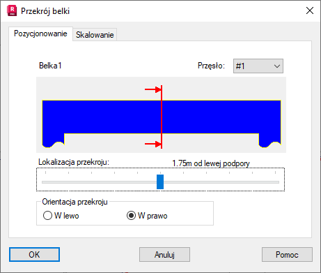

Opcja dostępna jest poprzez wybranie karty Pozycjonowanie w oknie Przekrój belki. W powyższym oknie wybrane może zostać przęsło i przekrój poprzeczny, dla których prezentowany będzie rysunek wykonawczy.
Wyboru przekroju poprzecznego można dokonać za pomocą suwaka. Orientacja przekroju może zostać wybrana w polu Orientacja przekroju, w lewo lub w prawo.
